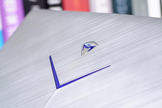

先过下笔记本的外观,机械师T90 Plus笔记本的A面采用塑料拉丝设计,中部Logo是立体设计表面电镀工艺,并且中间的蓝色区域会发出蓝色的灯光。

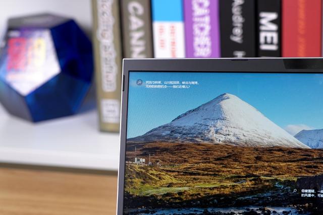

B面是一块17.3英寸窄边框设计的屏幕,两侧边框宽度仅有约为6.9mm的宽度,屏幕占屏比高达85%,比过去老旧17.3寸笔记本宽0.5厘米,使得17寸屏幕下也拥有相对小巧的机身,方便日常携带。

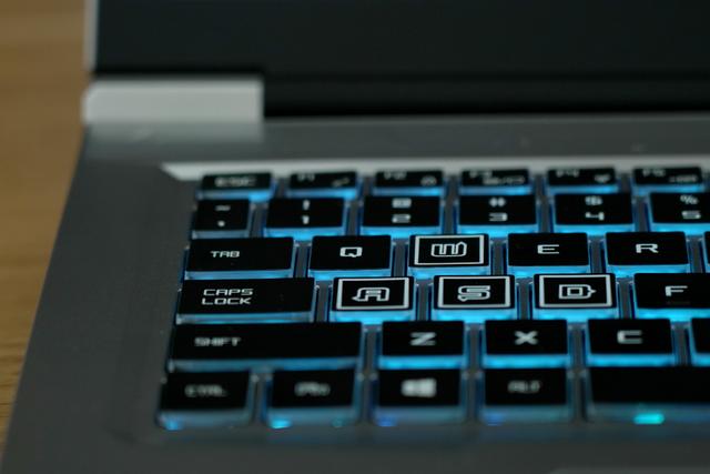

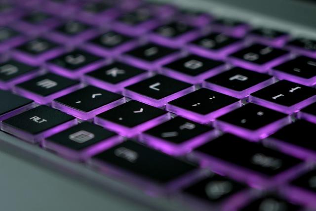

C面键盘配备有全尺寸多彩背光键盘,数字小键盘,全尺寸方向键一应俱全,由于按键四周没有漆面,在点亮灯光时,按键侧面也会发散出灯光。这款笔记本的按键手感略软但键程较长,在文字输入时拥有相对不错的按压体验。
另外在键盘顶部位置,额外配置有一个模式切换按键,可在预设的工作、游戏、狂飙三种模式中快速切换。

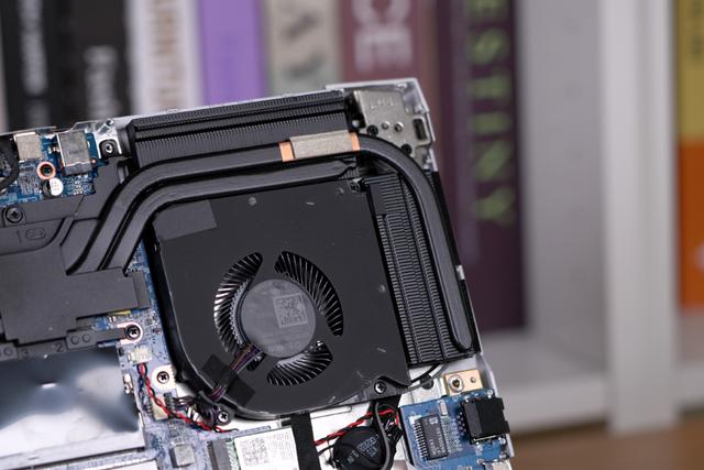

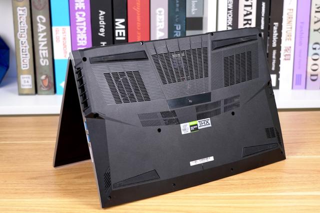

而机身D面就是大面散热孔空和脚垫,透过散热孔可以看到内部两根并联的超长热管。

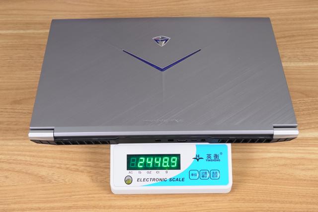

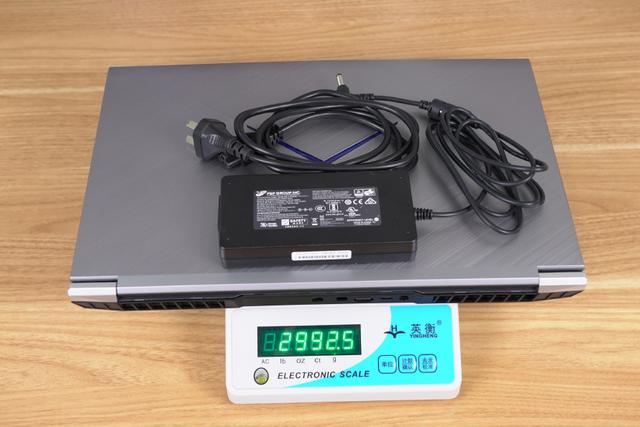

笔记本主机尺寸为396mm*261mm*27.5mm笔记本主机重量2.45Kg,算上自带的150W充电器,整个重量在2.99Kg,就单论主机而言,2.45Kg的重量已经和很多15.6寸的笔记本相同了,作为一款17寸屏幕的游戏笔记本来说,这个重量属于比较轻了。
除此以外,在机身散热采用双风扇四出风口设计,后部两出风口,机身两侧各有一个出风口,是现在多出风口的主流设计思路。

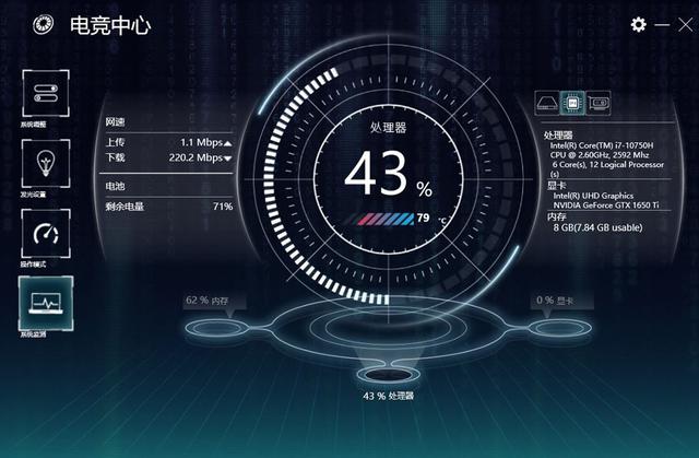

GamingCenterU

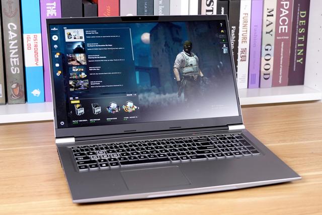

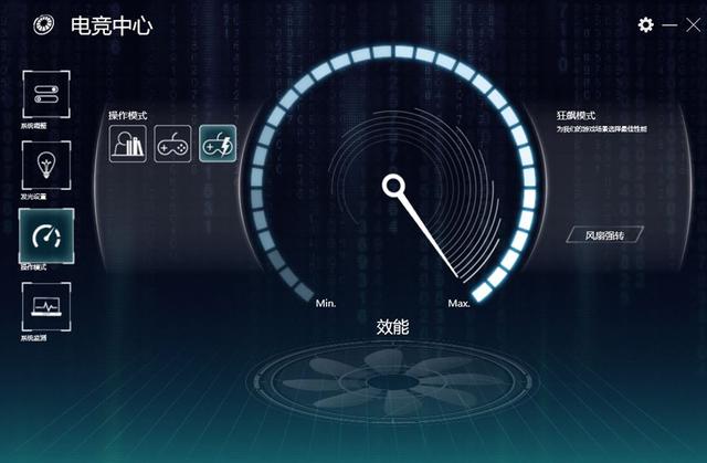

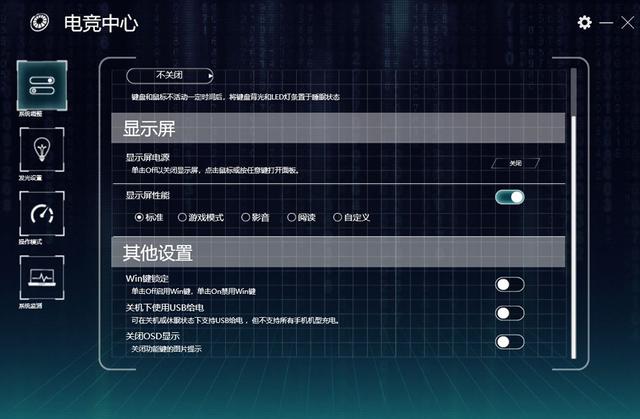

作为轻薄游戏本,机械师T90 Plus同样也准备有GamingCenterU软件,可对当前电脑的核心温顿,键盘灯效,硬件占用率,显示模式按进行监控和调整。

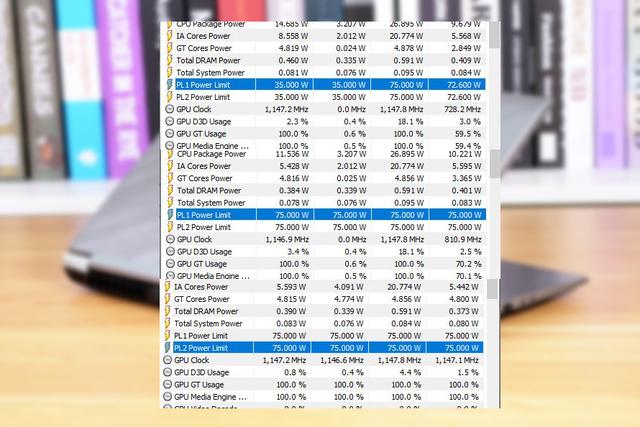

在性能模式中,提供了工作、游戏、狂飙三种模式,通过C面电源键旁边的按键可以一键切换,也可以在系统自带的GamingCenterU电竞中心进行更改,三种模式对i7-10750H的PL1、PL2功耗设定略有不同:工作模式下PL1、PL2均为35W,而游戏模式和狂飙模式PL1、PL2均为75W。
与常规笔记本相比,一般PL2为瞬时功耗,会比PL1功耗更高,而在机械师T90 Plus上,PL1和PL2功耗保持一致,这应该是为了尽可能压榨CPU性能才这样设计功耗。而具体这种设计会带来怎样的成绩,接下里就进行详细测试。

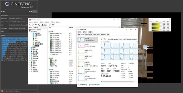

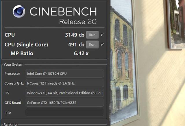

而在机械师T90 Plus上,开启狂飙模式,i7 10750处理器在Cinbench R20单核能够达到491的成绩,而跑分时的频率也基本维持在4.6G。相比上一代i7 9750H最高不过450分,平均420分左右的单核成绩,这一代直接接近500分,可见英特尔在这一代移动端处理器的单核性能调校上非常积极。

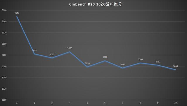

而多核性能上够达到3149的分数,即便经过连续10次的Cinbench R20循环测试,分数也只有小幅下降,基本可以维持在3050分的水平。而对应游戏模式和工作模式,Cinbench R20多核分别取得3116和2481的成绩。
在测试时,打开AIDA64查看了下跑分功耗,正如之前展示的特殊PL1 PL2一样,机械师T90 Plus在Cinbench R20多核测试时,CPU功耗能够一直维持在70W,全核频率也基本在4.0Ghz左右,虽然因为模具散热能力,并没有完全达到设定的功耗值,但最终成绩也突破Cinbench R20 3000分大关,这也难怪i7 10750没有多少工艺提升,却能提升性能。

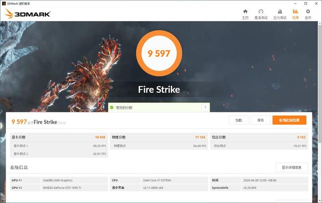

显卡测试

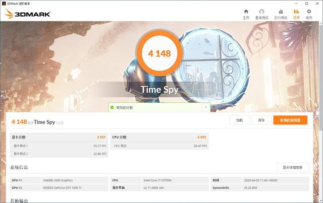

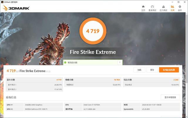

而在显卡上,机械师T90 Plus采用了GTX 1650Ti,这代显卡对显存进行了升级,升级为4GB GDDR6显存,而流处理器小幅缩减,分别测试了3D Mark的Time Spy,Fire Strike,Fire Strike Extreme,由于机身只有8G内存单通道,在3D Mark的测试中,吃了内存带宽的亏,成绩普遍偏低,对于游戏玩家来说,自行增加8G内存组成双通道是必不可少的操作。

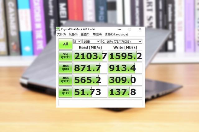

硬盘测试
他的硬盘使用的是500G建兴CL1固态硬盘,测试最高速率能达到2100M/s,写入速率1600M/s左右,而4K随机读写也能到51M/s,137M/s。
屏幕测试

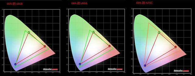

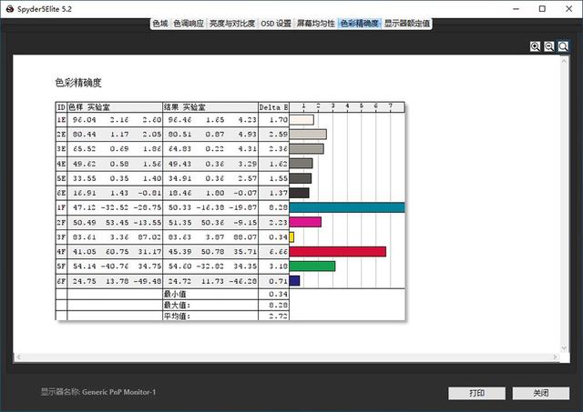

通过AIDA 64读取到这块屏幕的型号为NV173FHM-N49 (BOE084E) 由京东方提供,60Hz刷新,1920*1080P分辨率。实际通过红蜘蛛实际测试后,屏幕最高亮度250nit,色域范围是66% sRGB、48%NTSC、50%AdobeRGB。色彩偏差值Delta-E为2.72,其中蓝色和红色偏差较大,另外屏幕可选144Hz的防蓝光护眼屏,覆盖72% NTSC色域。

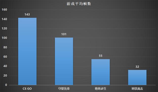

第十代处理器最大的优势就是较高的单核性能,这将有利于提升游戏内的帧数,接下来就进行游戏测试,因为这款笔记本的显卡采用入门级GTX1650Ti,所以以CS:GO、绝地求生、守望先锋这种主流网游为主,3A游戏仅测试地铁离去。游戏在1080P分辨率下运行,主流网游均开启最高特效进行测试,而地铁:离去开启高特效。
在CS GO和守望先锋这种相对低硬件需求的游戏中,8G内存也能拥有非常流畅的游戏体验,帧数分别能够达到143和101帧,而绝地求生这种对内存带宽要求更高的网游就只能维持平均50帧,有点掉帧的感觉,将特效降低至“三极致”或者增加一根8G内存都能有效提升游戏体验。而在地铁离去这种“显卡杀手”的游戏中,这款入门级显卡只能高特效维持在32帧。

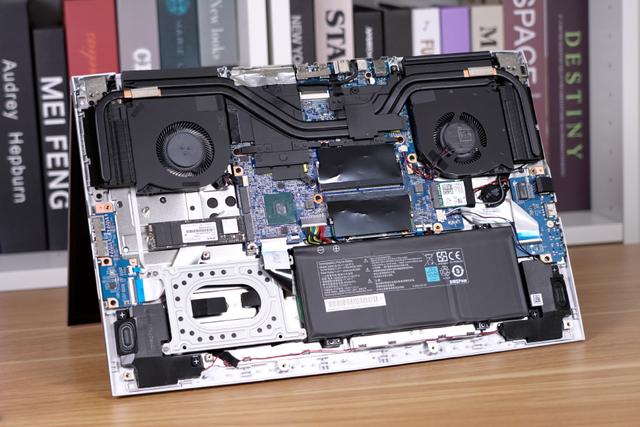

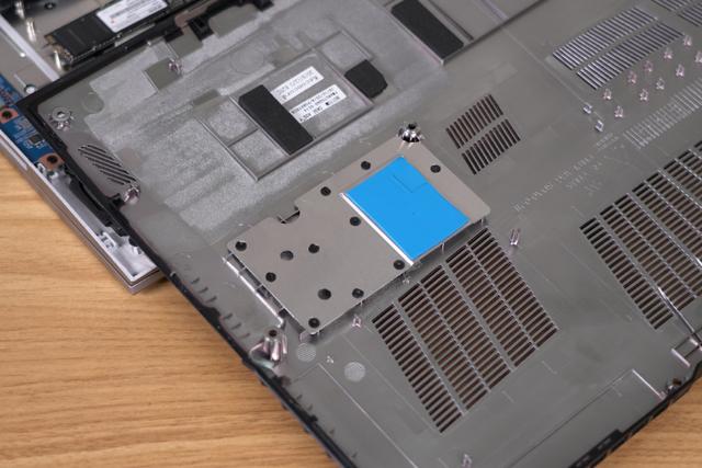

再来看看机械师T90 Plus的内部结构,拆卸D面背板能看到的所有螺丝即可快速拆解下来,D面背板的内测还给固态硬盘配备有额外被动散热金属。
散热模组上采用双风扇+2根散热铜管的串联设计,CPU和GPU各分到两根。预留了一个2280规格的M.2硬盘接口和一个SATA 3 硬盘接口。由于这款笔记本是单条8G配置,中部也预留有一个内存插槽,用于组建双通道内存。

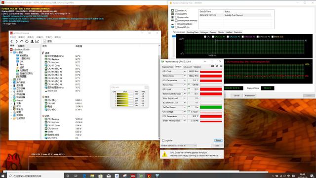

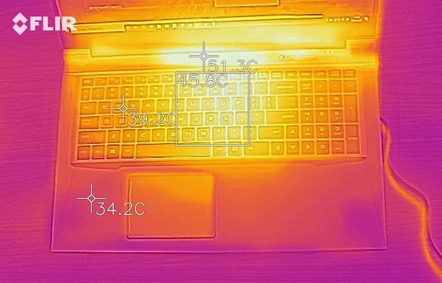

在室温28度的情况下,电脑开启狂飙模式进行双烤测试,经过20分钟双烤,CPU温度来到92度,功耗维持在50W,频率3.4Ghz;而显卡温度为76度,功耗也在50W,频率1470Mhz也就数说这款笔记本模具能够压制50W+50W的功耗。
而此时C面WASD区域的温度来到39.2度,手托处温度保持凉爽状态,仅有34.2度,热源集中键盘中部偏上的位置,其中顶部位置温度达到51.3度。
