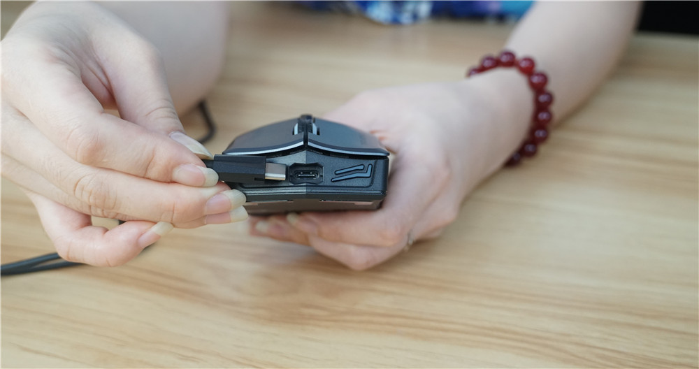

1.连接方式:首先选择自己喜爱的连接方式——
有线:
将鼠标底部开关拨至“有线”,将充电线Type C接口与鼠标充电口连接,另一头USB口与电脑相连即可使用
2019111905345740742
2019111905350686892
2019111905351478549

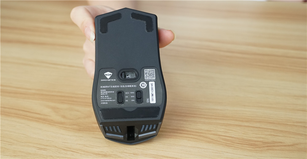

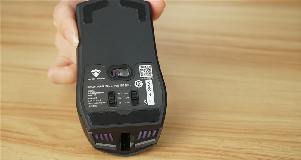

无线
(1)将鼠标尾部的2.4g接收器取出,插上电脑USB接口;
(2)将鼠标底部开关拨至“无线”位置即可正常使用
(3)可按照使用习惯,在鼠标底部拨动按钮:
1)选择模式:全开模式——全部灯效开启
            省电模式——仅滚轮及顶部灯带发光
            关闭    ——关闭鼠标电源
2)调整回报率:125Hz、500Hz、1000Hz
2019111905352775842
2019111905353724799
2019111905355564593

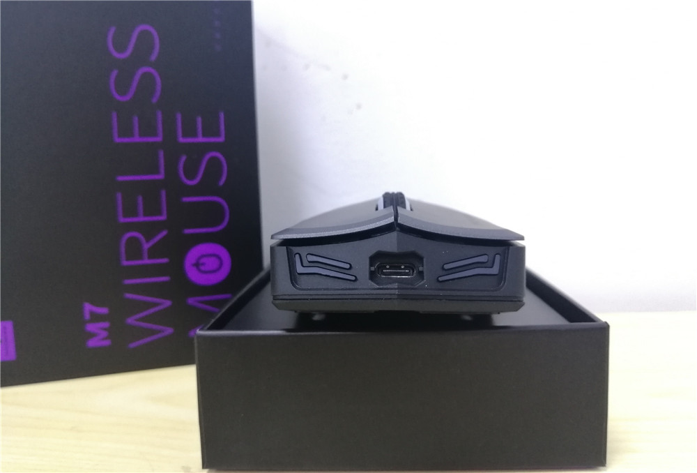

5.充电方式
将充电线Type C接口与鼠标充电口连接,另一头USB口与电脑相连即可充电。
(注意:为保证充电过程中充电持续且线不易松动,充电口做了固定处理,请使用配套充电线充电,其他Type C充电线不通用)
